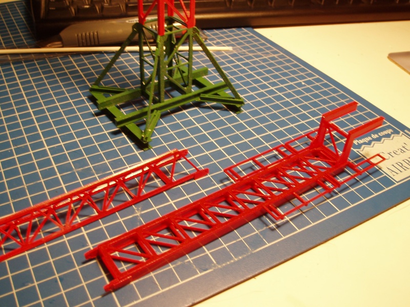

bon, allez je poste mon travail du moment et comme je l'ai dis dans ma présentation j'ai toujour rêver d'avoir une grue de chantier en miniature
mais c'était trop complexe à faire, pas le temps ou pas les outils sous la main
aujourd'hui c'est différent car toutes ces contraintes ont disparues
l'évocation que je cite est une Potain inspiré du modèle MIN-POTAIN F0 23B à l'echelle 1/60( je sais c'est pas une echelle courante mais c'est celle que je pratique en modelisme Wink )
est-ce que la nomenclature est éxacte? je laisse les pro répondrent
j'ai pas de plans mais j'ai SketchUp et ma foi c'est génial
SketchUp c'est le petit logiciel gratuis qu'on peut télécharger et qui propose des centaines d'objets 3D dont des grues et qui permet de poster des immeubles, maison et autres batiments sur GOOGLE EARTH
l'interet du logiciel c'est d'avoir plusieurs possibilités de voir l'objet et donc d'avoir une perspective normale et parallèle
cette dernière peut donner une indication sur la forme, comme un plan, et en plus c'est à l'echelle 1
on mesure la pièce, on divise par l'echelle souhaité et c'est bonnard...
après ya du boulot quand même
j'utilise du pvc (ici pvc choc, plus dur) que j'usine avec une fraiseuse numérique
je fais tous les fichiers de découpe sur Corel draw (comme Illustrator)
le travaille est grandement simplifié
voici la bête en 3D au final
évocation Potain Image_11
après c'est les différents modules...
évocation Potain Image_10
évocation Potain Image_14
et ce que ça donne en fait
évocation Potain P1010011
évocation Potain P1010013
évocation Potain P1010018
et une petite section de flèche probablement le bout (pas fini)
évocation Potain P1010016
à suivre, avec plein d'autres explications et photos
