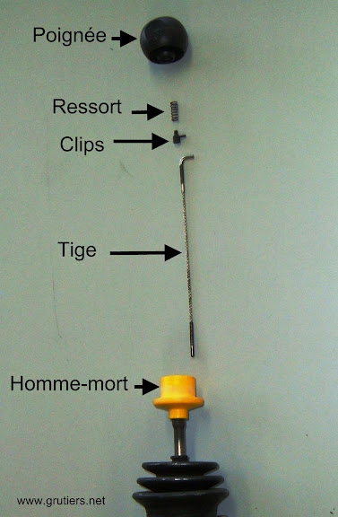

Si un jour votre grue Potain ne démarre pas, vérifiez si les poignées ne sont pas desserrées!
Age : 59
hommes morts Empty poignée Potain
le Dim 4 Avr - 12:45
Dans ce type de poignées, il y a un petit ressort qui sert à enfoncer une tige qui appuis sur un contact se trouvant à l'intérieur du boîtier de commande. Si ce contact n'est pas enclenché, la grue ne démarrera pas, donc si ça vous arrive un jour, vérifiez que les poignées soit bien serrées ou qu'il ne manque pas le ressort à l'intérieur (certains grutiers l'enlève pour ne pas avoir à soulever la sécurité "homme mort" quand ils conduisent. Ne pas trop serrer au risque de foirer le filetage plastique de la poignée! Ce problème ne se passe plus avec les dernières commande des cabines vision.
