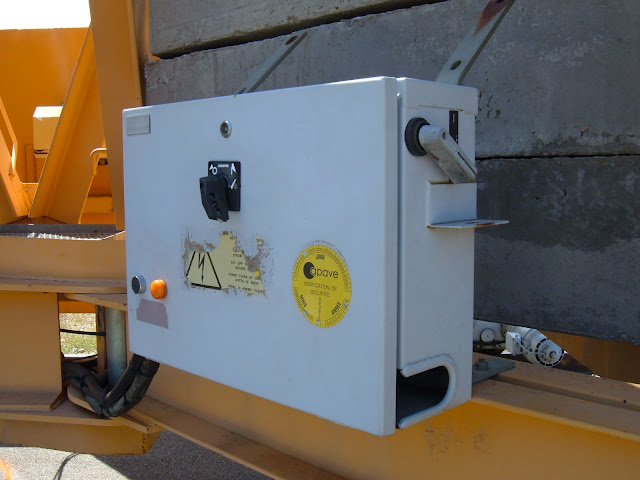

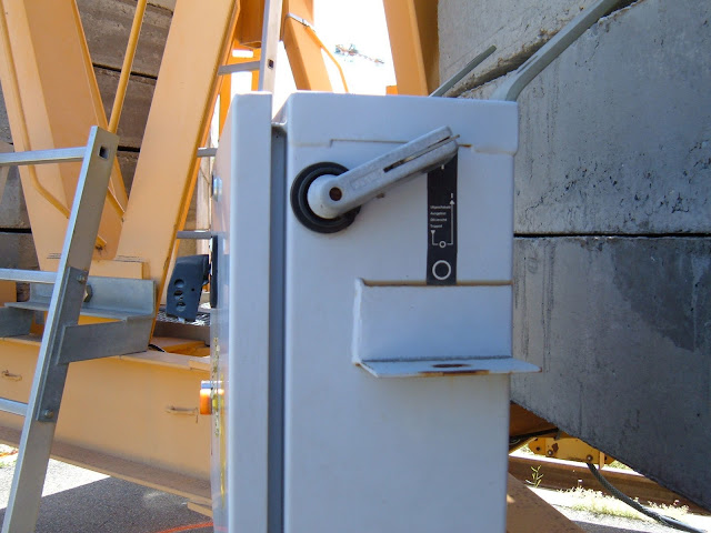

Problème de démarrage en hiver Empty préchauffage sur MD
le Jeu 29 Juil - 8:12
Sur certaines grues Potain, notamment les MD, il se trouve un sectionneur sur le côté qui sert à allumer une résistance chauffante dans l'armoire électrique. En hiver, si la température est trop basse la grue ne démarrera pas.
Problème de démarrage en hiver DSCF2898
Problème de démarrage en hiver DSCF2899
Sectionneur enclenché.
Il faut donc relever ce sectionneur et le laisser dans cette position tout l'hiver.
