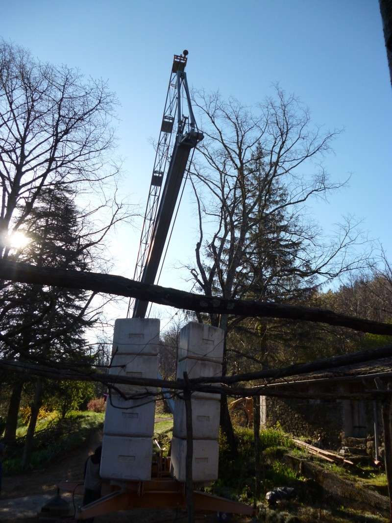

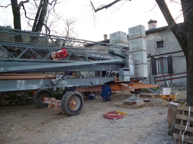

après les différents voyages pour apporter le matériel , mise en situation de la grue, dépliage des pieds pour connaître leurs emplacements, j'ai compacter le sol au niveau des pieds avec une pilonneuse thermique (je sais pas si c'est nécessaire mais bon je l'ai fais) puis mise à niveau des cales deux par deux :
on a commencer par un coté de la grue car je ne pouvais pas passer apporter les lests avec le mécalac avec les pieds au milieu (on a un peut galéré pour déplier les deux autres pieds mais bon avec un cric et des cales sous le châssis on y est arrivé)
une fois les poids en places mise à niveau là c'est long (heureusement qu'il y avait le cric pour soulager les pieds car c'est dur de les visser avec le lests en place
bref un samedi aprem bien remplit tout était en place pour le montage du lendemain

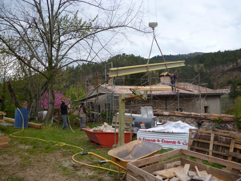

les poutres ont fini par arriver heureusement car le temps était vraiment pas terrible et c'était pas facile de bâcher sans les poutres
mon premier chantier P1000723
mon premier chantier P1000810
mon premier chantier P1000812
la première est en place
mon premier chantier P1000813
puis la 2 et la trois
mon premier chantier P1000814
une échelle en guise de faîtage pour bâcher cette nuit
mon premier chantier P1000815
et on bâche, encore de la pluie cette nuit rien de méchant mais bon, juste sous le lambris c'est ma cuisine...

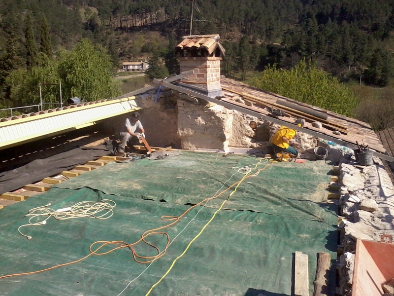

sous les deux couches d'isolant un film de protection pour la poussière .en suite vient la pose du feuillard sur les poutres et enfin les tôles c'est bien d'avoir tout à porté
mon premier chantier P1000817
mise à part une erreur de ma part c'est presque bon de ce coté reste que la dernière rangée (qui attend la poutre faîtière)
mon premier chantier P1000818

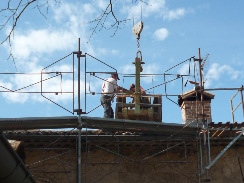

et on prépare la pose des nouvelles poutres
mon premier chantier P1000824
mon premier chantier Photo010
dernière photo les poutres en places
mon premier chantier Imag0616
