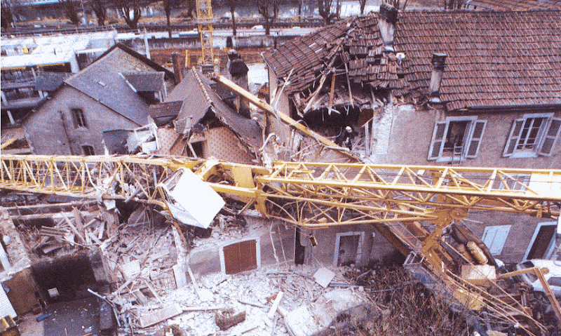

accident à Heidelberg

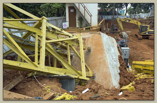

Re: Accidents GME
le Mer 14 Avr - 16:46
Sur la derniere image on voit que la fondation a ete mal faite pas de ferraille
tu en pense quoi?
Re: Accidents GME
le Mer 14 Avr - 16:54
Je dirai meme que la partie de beton plus foncé'et la partie qui devait etre
dans le sol ,avec cette epaisseur si c'est le cas c'est la chute assuré
Re: Accidents GME
le Mer 14 Avr - 16:59
Tout à fait, la taille du massif et la nature du sol ne pouvait présager que la chute de cette grue. Voilà ce qui arrive quand on ne respecte pas les consignes du constructeur et quand on prends à la légère une installation de grue à tour, même si petite soit elle.

Re: Accidents GME
le Lun 19 Avr - 5:17
Admin a écrit:Tout à fait, la taille du massif et la nature du sol ne pouvait présager que la chute de cette grue. Voilà ce qui arrive quand on ne respecte pas les consignes du constructeur et quand on prends à la légère une installation de grue à tour, même si petite soit elle.
Le massif de fondation pour une telle grue ce serait plutôt 6.00m x 6.00m x 1.25m. Ici, vu l'échelle donnée par le mat qui doit faire 1.60 ou 2.00m on aurait 4.00 x 4.00 x 1.00
Je fais un lien vers ce post depuis ma page consacrée aux fondations de grues : c'est très instructif !

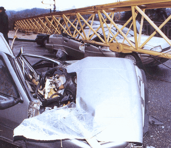

27 decembre 1999
le Mer 21 Avr - 20:43
Une camionnette et une voiture totalement écrasées par la chute d'une grue sont toujours visibles, le 27 décembre dans le 12e arrondissement de Paris, au lendemain de la tempête qui a frappé le nord de la France. AFP

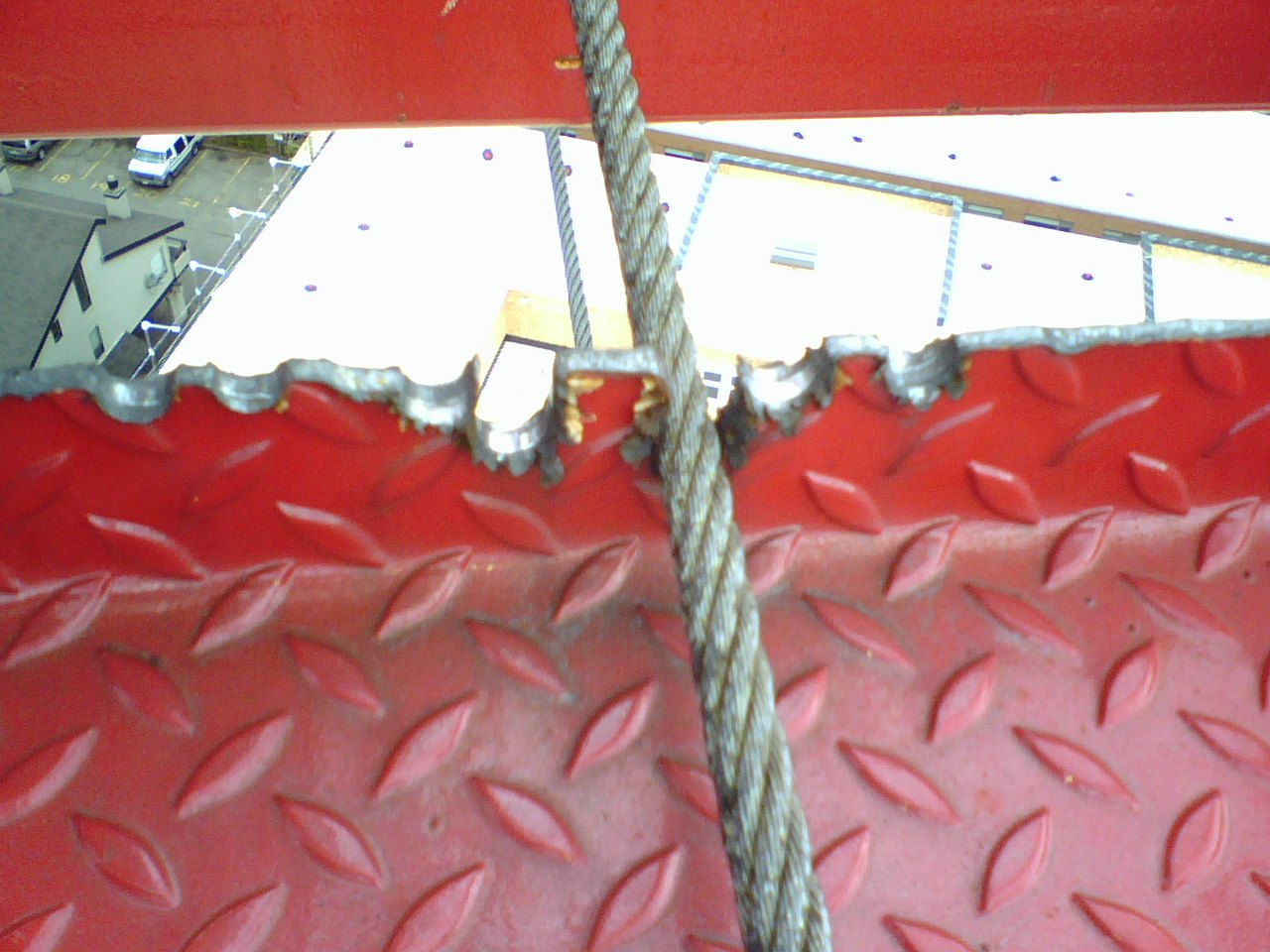

Y'a comme un bruit!
le Ven 23 Avr - 20:38
Seattle, le grutier ne s'est même pas rendu compte que le câble du chariot a sauté de la poulie. Faut qu'il arrête de fumer la moquette celui là!
