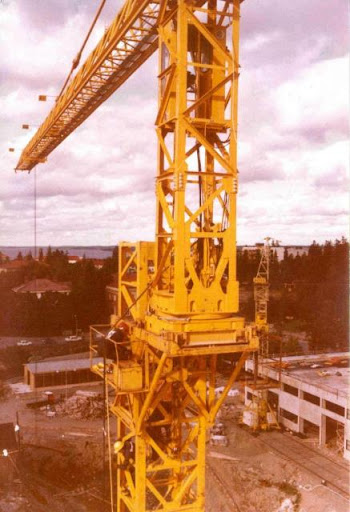

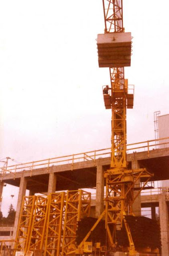

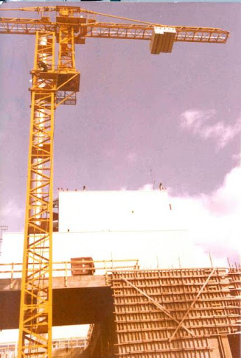

En voyant la dernière photo, ça me fait penser à un chantier que j'ai fait en 87 à toulouse pour MATRA espace sur une richier. Voilà comment ma grue fut montée et démontée. La cage de télescopage s'appelle un "coulissot", il faut bien équilibrer la grue avec un bloc. Remarquez que les lests de contre flèche sont montés sur un chariot qui sert lui aussi à équilibrer la grue pendant la phase de montage ou de démontage.

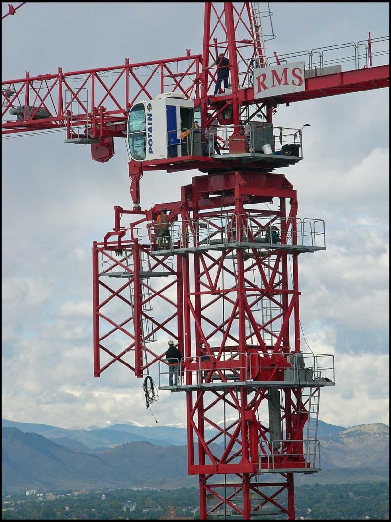

Un bon petit télescopage, il n'y a rien de mieux pour faire monter l'adrénaline!

Bon, alors, déjà, sur les deux dernières photos, c'est une Potain, pas une Richier :-) avec le classique télescopage par cage extérieure (système d'ailleurs inventé par Potain dans les années 50).
Quant aux autres photos, avec les Richier, le télescopage par coulisseau est toujours impressionnant ! Ce système a été repris ensuite sur une partie de la gamme GME de BPR. A l'origine, on avait ce système sur les Pingeon-Somalev.
J'ai eu le plaisir de voir le montage d'une BPR 229 C2 par coulisseau et franchement, en vrai et de près, c'est plus impressionnant qu'en photo !
Les Richier à grosse tour avaient un autre système de télescopage : les éléments de tour séparés verticalement en deux, et réunis entre eux autour de l'élément de la tour supportant le pivot. Après, cet élément remonte et deux nouveaux éléments séparés sont ajoutés puis fixés. Moins spectaculaire que le coulisseau…

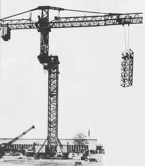

Il est probable que le télescopage par coulisseau soit le plus dangereux, surtout pour question d'équilibre.
J'ai trouvé sur internet une photo du début des années 60, qui montre une grue en cours de télescopage par coulisseau. Peut-être s'agit-il d'une Peingeon-Somalev. Je n'ai malheureusement pas d'informations sur cette marque que j'ai découverte grâce au site wwww.kran-info.ch
Voici cette photo, malheureusement de petite taille, mais c'est la seule que j'ai trouvé pour un télescopage par coulisseau à cette époque.

ta grue a coulisseau n est pas vraiment a coulisseau
c est une grue boilot type kangourou
elle se montait et travaillait comme ca sur le cote
j ai retrouve le catalogue de l epoque
salutations
si tu me donnes une adresse email je peut t envoyer la page de garde du catalogue

Salut jeffbee,
grue dans l'image est réellement Boilot-Petolat Kangaroo grue!!!

le Jeu 3 Mar - 18:30
d apres la photo et le catalogue que j ai c est bien une kangourou
je n ai pas pu agrandir la photo
pour les peingeon somelev j ai les bouquin avec moi les premieres etait a telescopage central
et apres ils ont inventes le coulisseau
boilot kangourou
le Lun 7 Mar - 19:06
merci pour vos précisons, manu22 et linaprin. En zoomant, j'aurais pu m'en rendre compte... d'autant plus que quelques photos et même un schéma de cette Boilot ont été publiés sur d'autres forums.
