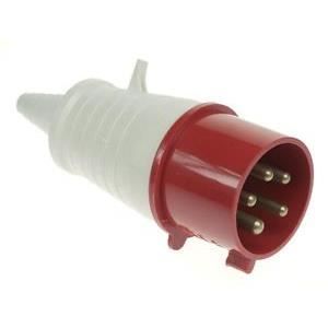

J'ai du donc passer d'une vieille prise 380  :                             à une prise neuve aux normes :
                  Grue Känig K4 problèmes electriques Prise-electrique-380-20a                                                                                          Grue Känig K4 problèmes electriques Prise-cee-d-alimentation-5-poles-380v-16a-3p-n-t
Sauf que lors du démontage de la vieille prise, je me retrouve avec un câble a seulement 3 fil, que je repères et que je place en R1 , S3 et T3 (je ne met rien sur le neutre ni sur la terre)
Une foi le tout branché, je me retrouve avec la grue qui ne marche plus, comme si elle était sous alimenté (en plus des commandes inversées)
Quelqu'un pourrais-t-il m'orienter pour m'aider a comprendre le soucis ? j'ai remarqué en vérifiant les câbles que dans le coffret de commande de la grue les fils d'alim A1 et A2 sont reliés entre eux)

Bonjour
Essaye d inverser deux fils deja tu auras tes commandes dans le bon sens et sur certaines grues il y a un systeme qui si tes phases ne sont pas dans le bon sens ta grue ne fonctionne plus

Donc j'ai inter-changé deux phase et la commande répond dans le bon sens, hélas le groupe ne suffit toujours pas pour la grue, le chariot avance a peine de quelques dizaines de centimètre et avec du mal.
C'est bien une Känig K4, il faut que j'envoie la demande de documentation à l'entreprise qui l'as construite.
Enfin, une connaissance m'as dit que la puissance d'un groupe n’étais pas importante, il suffisait d'un bon ampérage. Hélas je ne connais pas les limites de mon groupe de ce coté ci.
Merci pour les conseils, ils m'ont bien été utile.

Il faut quand meme savoir que pour une grue fonctionne avec un groupe surtout ave des moteurs a demarrage direct on multiplie par trois la puissance demandée oar la grue.sinon il peut arriver qu au demarrage la chute de de courant est tel que le contacteur general retombe par manque de courant
